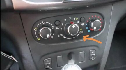

Meines Wissens wird im Zuluftbetrieb von Heizung/Klima die Aussenluft der umzuwälzenden Innenluft beigemischt .
Das heist aber nicht, dass nur Aussenluft (Frischluft) durch die Heizung/Klima gedrückt wird.
Dann müsste aber auch bei nur Lüftung immer Innenraumluft mit umgewälzt werden, denn der Regler für Außen-/Umluft ist separat vom Knopf für die Klima bzw. Regler für die Heizung. Und as Außenluft-Symbol am Regler würde dann falsche Tatsachen vortäuschen.
Woher hast du denn deinen Wissensstand?
Wenn ich die Heizung auf "warm" einstelle, wird bedingt durch die Klappenstellung der Heizung, mehr oder weniger Innenraumluft durch den Wärmetauscher der Heizung geleitet. Bei Einstellung "kalt" ist die Klappeneinstellung, und damit die Luftführung, eine Andere. Der Regler für Aussen-/Umluft, öffnet oder schliesst nur die Klappe für die Aussenluft und mischt sie dem Luftstrom im Heizungskreislauf bei (oder auch nicht, je nach Einstellung).
Das ist meine Kenntnis aus meinem Berufsleben in der Automobilbranche.
Bin mir recht sicher das es dabei um Zuluft und nicht direkt Innenluft geht die da am Wärmetauscher vorbei geleitet wird.
Ich hab an dem Schieber in beide Richtungen ein sehr "positives" Feedback. Die Klappe scheint schon die Endlage zu erreichen bevor der Hebel in der Position einrastet. Das spräche für eine Klappe die dicht abschließt.
Zudem kann ich bei Umluftbetrieb einen stärkeren Luftstrom feststellen. Das deutet für mich darauf hin das der Reinluftfilter nur von Außenluft durchströmt wird. Bei Umluft ist der Filter umgangen und der Lüfter bewegt dank reduziertem Widerstand mehr Volumen.
Würde der Reinluftfilter im Außenluftbetrieb teilweise umgangen würde wohl gar keine Luft von draußen zugeführt. Denn auch Luft nimmt den Weg des geringsten Widerstands...
