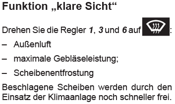

Nach meiner Vorstellungskraft hilft da nur warme Luft. Also nicht aus der Klimaanlage.
Die Klimaanlage kühlt die Luft herunter und trocknet sie. Anschließend wird sie von der Heizung erwärmt. Damit hast Du den maximalen entfeuchtenden Effekt.
Lässt Du die vorgeschaltete Klimaanlage aus, ist die warme Luft weniger trocken und schafft weniger Wasser von den Scheiben.
Diese vereinfachte technische Erklärung ist der Hintergrund für diese Aussage aus der Bedienungsanleitung:
Die Klimaanlage macht auch warme/heiße Luft.
