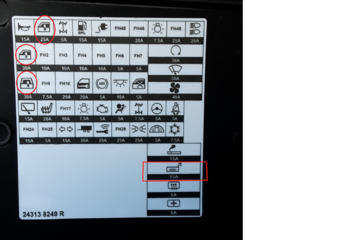

Bei den Autos mit One-Touch-Funktion für den Fahrer sind die Sicherungen getrennt: 25A für Fahrerfenster und 30A für Beifahrerfenster. Und weitere 30A für beide Heckscheiben.
Laut Anleitung ist die in der oberen Reihe, 2. von links und die in der zweitobersten Reihe links dafür zuständig.
Es könnte aber auch ein Steuerkreis sein, der auf einer anderen Sicherung abgesichert ist.
From top to down:
driver's window fuse: 25A
front passenger window fuse: 30A
rear windows: 30A
Check 2nd fuse. That should be the issue unless is a motor problem or switch problem
