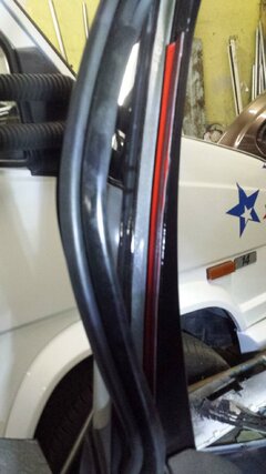

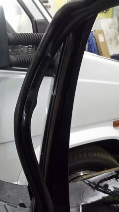

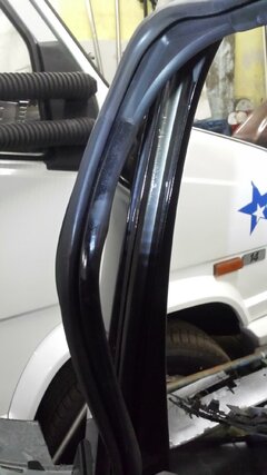

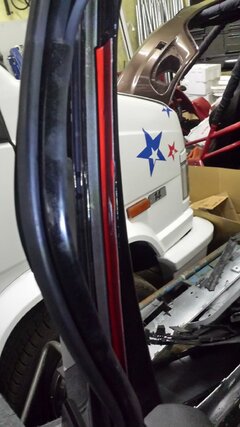

So. Nachdem ich bis morgens um 2 Uhr meine Anlage verkabelt habe, dachte ich ein paar Bilder wegen dem Fenster sind noch nett:D
die dichtung ist eigentlich doppelseitiges tesa. dieses dickere. dichtung hatte ich leider nicht da. das tuts auch. ja nur an das nach außen zeigende blech. fängt auf höhe der türverkleidung an und hört oben am knick auf. länge ca 25 bis 30cm etwa.
wichtig ist nur an das außenblech. nichts in den bogen rein legen. dann geht die original dichtung nicht mehr rein.
