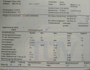

darüber kann die Werkstatt keine Auskunft geben. Die Werkstatt selber findet keinen Fehler im Speicher. Lt TÜV Prüfer sei der aber da und lasse sich nicht löschen. Eventuell hilft die Passage aus dem Tüv Bericht

Also lasse ich die Werkstatt die Kabel abziehen und an den Kabeln den Widerstand messen ? Wenn ja wie ? Und was sagt das Ergebniss aus ? Wenn es keine 2 Ohm sind, dann weg mit den Kerzen ? (Die Werkstatt meinte zum messen müssen die ausgebaut werden, dann können auch gleich neue rein - 140€ inklusive Einbau.

@Texas - heißt das, das der Fehler nicht stimmen kann weil das Gerät vom TÜV hier nicht funktioniert ? Ich stehe grad etwas auf dem Schlauch (also ich verstehe was du sagst kann es aber nicht interpretieren)
Das Gerät vom HU-Prüfer ist nicht defekt.
Es zeigt den Fehler DTC P 0670 an, weil dein Steuergerät das ausgibt.
Praktisch sollte man die Glühkerzen trotzdem mal durch messen und überprüfen, ob die Software auf dem Steuergerät auf dem aktuellsten Stand ist.
Es kann auch eine Fehlprogrammierung im Steuergerät sein, das statt dem DTC P 0380 ein 0670 ausgegeben wird, mit der Folge das Renault mit ihrer Diagnosetechnik den Fehler nicht sieht, weil nicht unterstützte Fehlercode nicht angezeigt werden.
