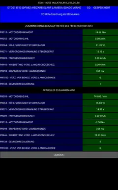

In der Fehlerspeicher Übersicht wird der Status des Fehlercode angezeigt und bei Auswahl eines Fehlercode werden Daten angezeigt, wie sie zum Zeitpunkt des Auftreten gespeichert wurden: Beispiel
Hab mir einen Dump gezogen und kann daher mir gerade Screenshots ziehen.
Den Dump habe ich allerdings nach einer Fahrt gezogen. Im stehen.
Ich habe diese Screenshots mal als Anhänge hier angefügt.
Wenn nicht ok, dann lösche ich die ggf. wieder
Kann man hier Rückschlüsse ziehen? Ggf. muss ich hier nochmal aktuelle Daten ziehen.

Alle vier Fehler haben den Status gespeichert. Also Fehler löschen und Probefahrt, um zu sehen was wieder neu gesetzt wird. Die Fehlerdetails funktionieren nur im verbundenen Zustand.
Ok, Fehler kommen nach Löschen wieder. Das weiß ich schon.
Gut wenn die Daten verbunden anders sind, werde ich die gleich neu ziehen.
Worauf sollte ich achten? Etwas spezielles?
Also das sind jetzt die aktuellen Anzeigen beim Fahrzeug.
Es sind zumindest mal Werteänderungen zu sehen.
Aber... finde da keine weiteren Details. Mehr kommt da nicht, oder mache ich was falsch?
Den Hauptscreen habe ich weg gelassen, da Fehler immer wieder kommen oder sich evtl. nicht mal löschen lassen.
Die sind einfach sofort wieder drin, habe diese mehrfach versucht zu löschen.
