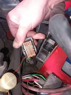

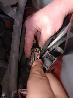

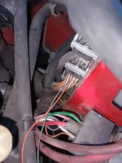

Jetzt habe ich noch ein gewaltiges Problem das ich einfach nicht gelöst bekomme, die permanenten Fehler P0340 und P0670, natürlich wie das immer so ist, komm shit auf die 50€ zwei neue Sensoren ran, eingebaut gut nicht geklappt. Nach ewigem Rätseln ist mir aufgefallen das jemand schonmal sehr grobschlächtig am Kabelbaum zugange war und ich habe jetzt diverse Kabel über die einfach mal abisoliert im Motorraum versteckt wurden. Schön das die Kiste damit locker 3x durch den TÜV gekommen ist, jetzt tut sie es nicht mehr.
Lange rede kurzer Sinn, ich gehe im Moment von einer Fehlverkablung und vllt hat ja jemand die Belegung der Sensoren auf dem Stecker des Motorsteuergerätes. Es geht vor allem um dieses Orange/GrünSchwarze das ich nicht zugeordnet bekomme.

Ein Vergleich mit einen baugleichen Model könnte da hilfreich sein.
Ansonsten wird es schwierig wenn da jemand rumgebastelt hat und jetzt nicht mehr gefragt werden kann was er da gebastelt hat.
Nach Kabelfarbe geht das nicht. Auf dem Stecker sind die Pins mit Buchstabe + Zahl bezeichnet.
Diese sind für die Zuordnung relevant. Und dann gehört die Steckerfarbe braun, grau oder schwarz noch dazu.
Texas hat recht, die Kabelfarben wechseln im Kabelbaum. Das ist gewollt da hier Stromführende Kabel nochmal aufzweigen. Ich habe seit 6 Wochen auch einen Logan MCV1 1.5 HDI mit einem Elektro Problem offen liegen.
Dem Fehlern zu urteilen ist einmal ein Problem mit dem P0670 = Glühkerzensteuergerät - Fehlfunktion Stromkreis Hier könnte man aber nach der Standzeit auf oxidierte Stecker tippen. P0380 = Glühkerz- Fehlfunktion Stromkreis A, einfache Lösung Glühkerze mal rausschrauben und anschauen. Ich tippe auf verbrauchte ( defekte ) Kerze. Ist bei dem Km Stand nicht so ungewöhnlich. Sobald die Kerze keinen Strom oder einen zu hohen Widerstand hat kommt dieser Fehler. Näher eingrenzen kann man das leider nicht da hier der Fehler nicht wirklich im Detail beim auslesen erklärt wird. Ich würde aber bei der langen Standzeit davon ausgehen.
Zuerst vielleicht das Kabel von der Glühkerze abschrauben dann kann der Widerstand der Kerze gemessen werden. Muss dazu nicht gleich rausgeschraubt werden. Sollte kleiner 1 Ohm sein.
Hallöchen zusammen, danke für die ganzen Antworten, wieder viele Baustellen behoben und jetzt nur noch ein letzter aufgetaucht, es gab eine Fehlverkablung der Sensoren, jetzt sind sie "hoffentlich" wieder richtig und ich habe einen P0016 mit einem plötzlichen Anstieg des Verbrauchs ums 4fache, von 4,2L auf 16,7L auf 100km. Jetzt sind da natürlich viele Fragezeichen wieso auf einmal mit der richtigen Sensorverkablung nichts mehr rund läuft.
