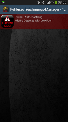

Habe heute das erste mal seit ich den OBD2 Bluetooth Adaper habe Fehlerabgerufen.
Plötzlich kommt P0313.
Irgendwas mit Benzinstand oda so...
Kennt das jemand ?
Lässt sich nicht löschen bzw steht immer an.
keine Ahnung was das genau ist
motorkontrollampe ist nie gekommen u gemerkt hab ich auch nie was
Da ist wohl der Kraftstoffdruck nicht ok.
Dadurch kommt nicht genug Sprit aus der Düse, das Gemisch ist zu mager und es kommt zu nicht ordnungsgemäßen Zündungen.
Sowas passiert oft nur sporadisch, falls dauerhaft, Förderpumpe kontrollieren, ggf. Kraftstofffilter dicht.
