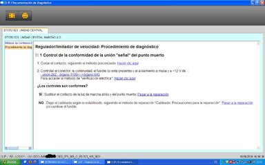

Du meinst wahrscheinlich das hier (Screenshot, ist eine spanische Clip-Version)
Dort steht ich soll den Stecker und die Verbindung auf Durchgang prüfen und zwar:
Verbindung 26Z zu Bauteil 1109 zu Bauteil 645.
Damit kann ich leider nicht viel anfangen. Wenn ich auf den zugehörigen Link zu den angegebenen Bauteilen klicke, kommt die Fehlermeldung: Es kann keine Verbindung zu INFOTECH hergestellt werden.
Weisst Du vielleicht was 26Z 1109 und 645 bedeuten?

Als 1109 wird der Rückwärtsgang Schalter beim 6gang Getriebe bezeichnet, der befindet sich oben auf dem Getriebe.
Da du einen dCi90 angegeben hast, sollte es aber ein 5gang Getriebe sein? Dort findet man den Schalter (155) hinter dem linken Vorderrad am Getriebe.
Die Spannung kommt von der Sicherung 15 Fahrgastraum geht über den Zentralstecker im Relaiskasten Motorraum zum Schalter und wieder zurück über Zentralstecker zur Zentralelektronik (645) und zum Rückfahrscheinwerfer + Einparkhilfe.

Du musst die Verbindung zwischen Rückwärtsgangschalter und Zentralelektronik überprüfen.

Da hilft nur Stecker ab und messen und optische Kontrolle der Steckkontakte.
Also die geführte Fehlersuche in Clip abarbeiten.
