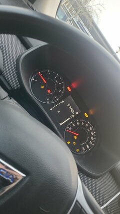

Hallo, ich habe mir zum auslesen einen obd stecker geholt da bei meinem sandero Christbaum Beleuchtung an ist. Und beim Auslesen kam der fehler A0A172 Kommunikations störung upc modul. ich finde nichts im internet dazu.
Vielleicht kann mir ja hier jemand helfen.
Der Fehler betrifft die Stromkreise zwischen UPC und dem/den Relais für die Einspritzanlage.
Lautet der Fehlerstatus vorhanden oder gespeichert? Ist der Fehler plötzlich aufgetreten oder wurde an der Fahrzeugelektrik gearbeitet? Welche Fehler liegen in den anderen Steuergeräten?
Ich bin los gefahren und nach etwa 1km kam die STOP lampe und er ist seit dem im notlauf. Das ist der einzige Fehler der beim auslesen kommt.
Und der Fehler ist vorhanden und kommt nach dem Löschen sofort wieder
