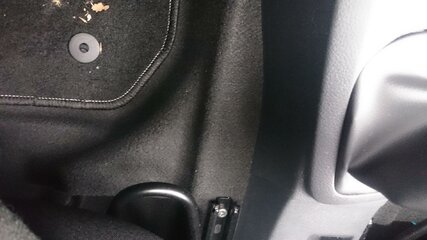

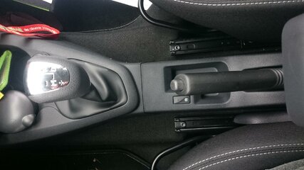

So hier die versprochenen Bilder
Ich hoffe man erkennt einigermaßen das was ich meine auf dem 2. bild sieht man das ende was bei der anderen variante nur von der 2. sitzrehe aus zu sehen war

Das einzige was sich geändert hat, so interpretiere ich deine Bilder, ist die Aussparung für den S&S-Schalter! Alles andere sieht gleich aus, demzufolge passen auch die alten Kanäle. Das deckt sich ja auch mit der Recherche von Texas.
Danke für die Bilder!
Alles klar das Plato wo die Konsole drauf sitzt (Bremspedal ect.) sieht in live viel breiter aus als auf dem Video na dann kann ich mich ja mal langsam mit der Materie auseinander setzen:D
