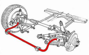

Ich denke dem TE geht es vor allem um die starken Wankeneigenschaften des Duster und diese etwas zu unterbinden. Da wär ein dickerer Stabi sicher keine verkehrte Wahl.

Ich kann mir gut vorstellen, wenn man dem Duster einen stärkeren, dickeren Stabilisator verpasst, dazu vielleicht noch Dämpfer mit einer etwas strafferen Kennlinie und progressive Federn die mit zunehmender Stauchung eine festere Federrate besitzen, würde das dem Fahrverhalten durchaus gut tun. Natürlich nicht mehr so flauschig weich aber immer noch komfortabel. Dabei sollte die Fahrzeughöhe unverändert bleiben.

Stabilisator vorne (2WD) wäre meine erste Wahl, noch vor geänderten Federn und Stoßdämpfern.
