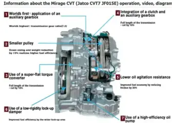

Ich denke mal daßes auch auf die Art der Kraftübertragung vom Motor zum Getriebe geht. Eine Automatik mit Wandlerkraftübertragung ist etwas anderes als eine wie auch immer gebaute mechanische "normale" Kupplung.
Ich weiß nun nicht welche Kraftübertragung dieser Sandero hat, deshalb ein Fragezeichen.
Die CVT-Automatik im Sandero arbeitet mit einem Drehmomentwandler/torque converter. Deshalb muss nach dem Einlegen der Fahrstufe immer einen Moment gewartet werden, bis der Kraftschluss da ist. Eine Fahrstufe einlegen und sofort aufs Gas gehen ist also auf jeden Fall zu vermeiden.
