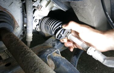

LENKMANSCHETTE links:
die ist leider sehr stark eingerissen und muss getauscht werden. hat damit jemand schon jemand Erfahrungen?

Ja Links. Wiso?
so sieht das Teil aus. was ich nicht verstehe ist warum sie neben der beschädigung noch HÄNDISCH aufgeschnitten wurde. :-/
