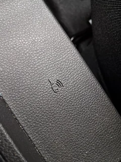

Gesagt getan; nach einer Weile ist es gut, ich steige ein, will Los und die Kiste sagt ich soll die Karte in Der Zone legen.
Dann finde Mal bei Dunkelheit "Die Zone"
Den keyfob an allen Ecken und Enden hingehalten. Dann Google, Google und studiere, alles nach Anleitung gemacht....
Nix!
Die Kiste Macht nix!
Und der Weg nach Hause ist weit!
Und das Gewitter kommt näher!
Was wars? Ich habe mich versehentlich eingesperrt, einmal auf Schloß auf gedruckt und ich konnte wieder fahren.
Die Erfahrung war für mich jetzt auch neu: RTFM um mein Auto zum starten.
(RTFM, read the f###ng Manual)
Das heisst du hast das Auto von innen verriegelt und der Bock startet dann nicht, ist ja eine geile Nummer.

Es wurden schon unzählige (Luxus)Fahrzeuge gestohlen, indem man das Funksignal der im Haus liegenden Keycard mit hochempfindlichen Richtantennen und aktiven Sendern auf das draußenstehende Fahrzeug verlängert hat. Somit ließ sich das Fahrzeug entriegeln, Starten und schlussendlich entwenden.
Desshalb wurde eine Schutzschaltung implementiert. Das Fahrzeug reagiert nach einem manuellen Verschluss durch den Taster erst wieder auf die Fernbedienung, wenn das Fahrzeug vorher darüber entriegelt wurde. Damit stellt man sicher, dass der Benutzer physikalischen Zugriff auf die Keycard hat.
