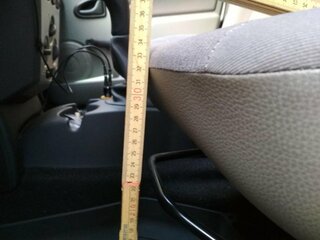

Hallo Omnivor,
Ich habe gerade gemessen, bei mir sind es 34 cm Oberkante Vorderseite Sitz bei 2,5cm Vollaluunterbau.
LG Polster
