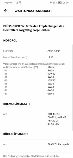

Die MyDacia-App sagt zu meinem Logan MCV 2 Bj. 2017 mit TCE90 4,10 Liter Motoröl, siehe Anhang. Zum Filter steht dort leider nichts.
