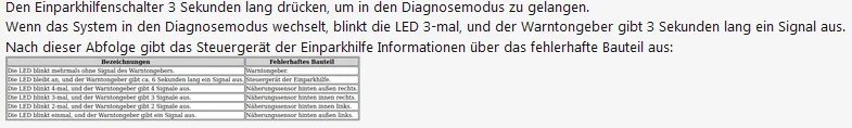

Kennt jemand das Problem? Hat jemand Tipps für mich? Die möglichen Sicherungen (14/15/21/23/ habe ich überprüft... Wenn der Taster etwas länger gedrückt wird initalisiert sich das System anschienend, aber ohne Änderung.
