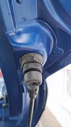

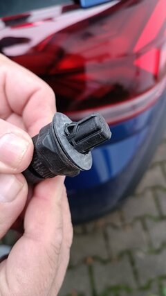

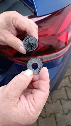

Ich habe mir 2 Gummidichtungen hergestellt für die Anschläge. Jetzt sind sie richtig fest und fallen nicht mehr heraus. Zusätzlich habe ich noch die Anschläge richtig eingestellt. Wenn jetzt die Heckklappe zufällt ist sie auch richtig zu. Falls jemand auch lose Anschläge hat kann er mich anschreiben, dann mach ich noch welche.
In diesem Sinne einen schönen 2. AdventIMG_20221204_130008.jpgIMG_20221204_130030.jpgIMG_20221204_130054.jpg
@Bernd67 Ich bin mal für die Messfaulen so frei ;-)
Ich hab mir Ringe mit 22/32er Maß ausgestanzt.
Aber mit Verlaub: Wer sowas nicht selbst mit nem Messschieber nachmessen kann, der sollte die Finger von doppelten Locheisen lassen. ;-)
