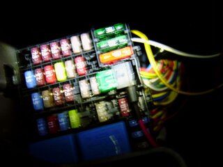

-gibt es einen freien Steckplatz im Sicherungskasten Fahrgastraum (Steckplatz „23“ - 20A Dplus Vorrüstung Dauerplus AHK).

Dann würde ich empfehlen:
Zündungsplus: gelbes Kabel des Zigarettenanzünders abzweigen.

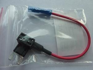

Dauerplus (wenn Dein Sicherungskasten gleich ist):
an o.g. freien Steckplatz:
Für Masse gibt es ja viele Möglichkeiten.
Genau DAS war der Grund, warum ich den Thread aufgemacht habe. Fettes DANKE :) (Was bin ich doch für´n fauler Sack... :D )
Abschließend gesagt kann also jeder, der zusätzliche elektrische Verbraucher anschließen möchte, dies ohne große Eingriffe in die Bordelektrik durchführen. Auch wenn das auf deinem oberen Foto dennoch eine Art Stromdieb ist wird bei dem Einsatz dessen jedoch eine 100%ige elektrisch leitende Verbindung hergestellt. Versicherungstechnisch dürfte das also absolut kein Problem darstellen.
Wichtig ist nur zu beachten, dass die Maximalbelastung des genutzten Sicherungs- Steckplatzes durch den neuen Verbraucher nicht überschritten wird .
