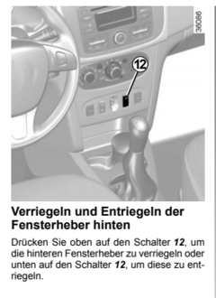

Der einfachste Grund wäre die Verriegelung:
Sollte es nicht daran liegen, würde ich zunächst den Schalter ausbauen, um die Steckverbindungen zu prüfen.
Wenn dort auch keine Ursache zu finden sein sollte, dann musst du vermutlich in der Tür (Stromversorgung / Motor) nach der Ursache suchen.

Danke für die schnelle Antwort, aber die Verriegelung ist es definitiv nicht.
Der rechte Fensterheber geht einwandfrei.
Ich bau mal die Tage den Taster der Fensterheber auseinander.
