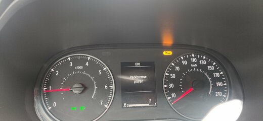

Ja hatte ich auch schon einmal. Hatte dann per Mail den Händler kontaktiert. Leider habe ich keine Antwort erhalten.IMG_20220917_110132.jpg
Hatte den Jogger gestern beim Händler und der Meister konnte den Fehler nachvollziehen. Meine Theorie von #14 scheint richtig zu sein. Er hat jetzt Kontakt zum Techniker von Dacia und sie vergleichen mit anderen Joggern ob das "normal" ist oder Handlungsbedarf besteht.
