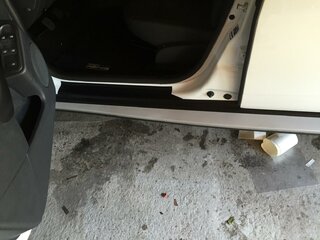

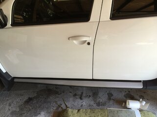

Hey Jungs, habe lange überlegt, wie man wohl den Einstiegsbereich gutschützen kann. Die Leisten die es zu kaufen gibt sind Edelstahl oder zumindest Silber. Mein duster soll aber keine Kasperbude werden sondern am Schluss zweifarbig sein. Also in meinem Fall schwarz weiß.
Habe mir daher eine extrem feste Strukturfolie besorgt, welche man sonst im schwellerbereich als Steinschlagschutz nutzt.
Diese 4 Meter lange und Ca. 12 breite Rolle ist ideal. Also ging es los. Schablone anfertigen und Folie anpassen. Die Folie kostet 12 Euro beim freundlichen Auktionshaus.
Ich wollte einen durchgehenden Lackschuh. Ein weiterer Vorteil ist der, dass die türdichtung unten nicht den Lack beschädigt. Mit ist aufgefallen das kleinste Anhaftungen von Sand immer schön am Lack scheuern, was zu Haarrissen im Lack führt.
Nun zur Umsetzung:

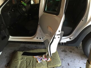

Folie zurecht schneiden
Anpassen

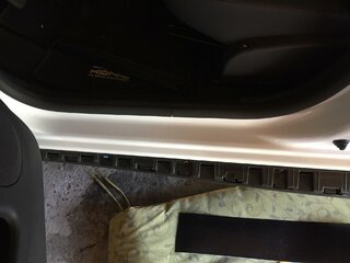

Und Stück für Stück von vorne an kleben. Ich habe dazu die obere schwellerabdeckung entfernt. Diese ist noch silbern. Sollen aber schwarze ran.
Trägerpapier stückweise lösen und Folie aufkleben.

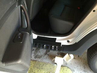

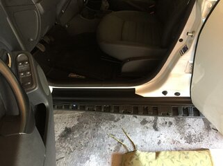

Wenn der untere Teil sitzt, mit einem Tuch sauber andrücken und immer weiter nach oben arbeiten. Blasen vorsichtig rausdrücken bzw besser vermeiden. Wenn gar nicht anders, Blase mit Nadel anstechen und Luft rausdrücken.
Die originalen Kunststoff Einstiegsleisten sind nur geklebt und lassen sich leicht abziehen. Kleberreste an der Karosserie entfernen.
Wer möchte, kann von mir eine Schablone haben. Ist für links und rechts geeignet. Muss dann nur halt spiegelverkehrt angezeichnet werden.
Ich finde das mal ganz schön geil. Wenn jetzt noch die schwarzen schwellerleisten da wären top. Andere Seite schaut genauso sauber aus. Nochmal mit Türen zu.
