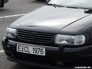

Früher wurden die Streuscheiben der Scheinwerfer einfach mit Klebeband abgeklebt. Da gab es im Handbuch einen Anleitung, welcher Bereich abzukleben ist, im nicht zu blenden. Dann hätte man halt nicht mehr diese Erhöhung auf der Straßenrandseite, sondern eine "Flatline" aber das war vor Klarglas- und Kunststoffscheinwerfern. Man bin ich alt :D
