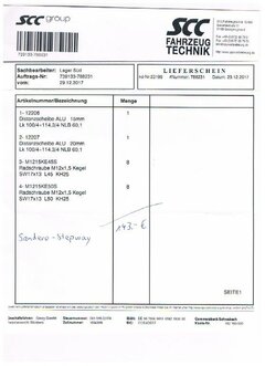

Der Preis von Distanzscheiben richtet sich i.d.R. nach deren Stärke, und ob längere R-Schrauben schon dabei sind,
und eine ABE dabei ist!
Meine habe ich leicht schwarz glänzend lackiert, dann kann man beim TÜV auch von aussen die eingravierte ABE-Nr.
ablesen ohne das Rad abzuschrauben. Wenn Du eine ABE für die D-Scheiben hast, solltest Du trotzdem zum TÜV.
Dort bekommst Du dann eine Abnahme für diese bauliche Veränderung. Kosten ca. 50-80.-€ .
30mm 2x15mm Spurverbreiterung SCC Dacia 4x100 60,1 + Radschrauben Distanzscheibe | eBay (https://www.ebay.de/itm/30mm-2x15mm-Spurverbreiterung-SCC-Dacia-4x100-60-1-Radschrauben-Distanzscheibe/152621246151?hash=item2388ef66c7:g:EsgAAOSwLEtYkGiz)
20mm 2x10mm Spurverbreiterung SCC Dacia 4x100 60,1 + Radschrauben Distanzscheibe | eBay (https://www.ebay.de/itm/20mm-2x10mm-Spurverbreiterung-SCC-Dacia-4x100-60-1-Radschrauben-Distanzscheibe/152621246218?hash=item2388ef670a:g:EsgAAOSwLEtYkGiz)
Es gibt verschiedene Distz.Stärken bei diesem Lieferant; die Länge der R-Schrauben solltest Du separat angeben, sonst
liefern die immer längere R-Schr. mit und dann mußt man sie kürzen ! Die orig.R-Schraubenlänge messen + Distanz
ergibt die richtige Länge. Die Maße der Gewinde ist M12 x 1,5 Kegel SW 17 (SW-Schlüsselweite der Schraube)
Ich habe 2x 20mm 79.-€ (4-Loch)
2x 15mm 63.-€ (4-Loch)
Darum der Preis von 143.- € bzw. 142.-€
