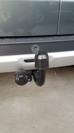

ich habe bei meinen Dokker Stepway eine starre ahk, die direkt vor dem Sensor liegt. Das ganz hat der Händler eingebaut und hat versichert, dass es keine Probleme macht!
Aber der Parksensort piept mal völlig vor sich hin, obwohl weit und breit kein Hinderniss zu sehen ist und dann mal wieder nicht, gerade wie er will.

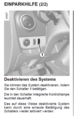

Aber ist schon immer so eine Sache mit Versprechungen und Realität. Ich würde das Piepen am liebsten dauerhaft abschalten, da ich eh eine Rückfahrkamera habe. Weiß jemand, ob das evtl. auch geht?
Links neben dem Lenkrad ist ein Schalter, da kannst du die Sensoren dauerhaft aus- und einschalten ............

Habe die gleiche AHK verbaut wie du (auch vom AH) habe keine Probleme damit. Kannst aber mal versuchen den Sensor abzukleben, die beiden äußeren müssten dann noch funktionieren.
