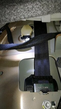

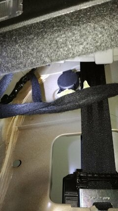

So, hier die Lösung für diejenigen, welchen das Ding auch zu laut ist. Der Piepser befindet sich nicht wie vermutet viel weiter vorne, sondern direkt hinter der Kofferraumleuchte. Demontage der Konsole der Kofferraumabdeckung also überflüssig. Filzdeckel unter Kofferraumleuchte abziehen und...seht selbst.
