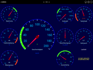

mein altes Tablet hat da neue Verwendung gefunden und leistet in Zusammenarbeit mit einem OBD-Dongle ganz gute Arbeit:
