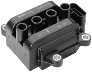

bitte was? eine zuendspule ist immer fuer alle zylinger in einer einheit, da gibst keine 'eine' oder 'vier' - siehe bild. ausnahmen moegen autos aus den 30er jahren sein, da gabs welche mit einer seperaten spule pro zuendkerze.

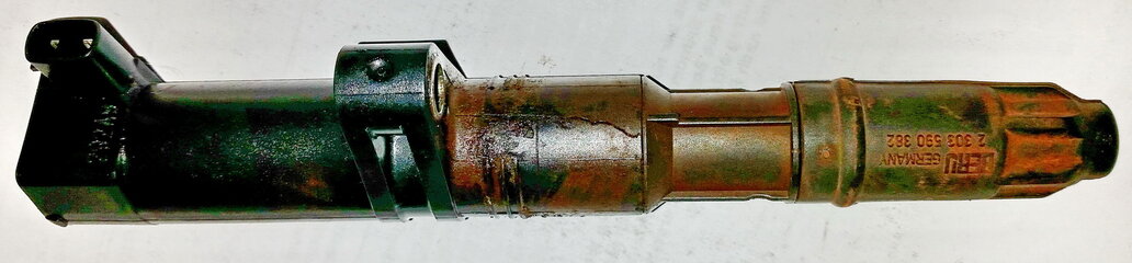

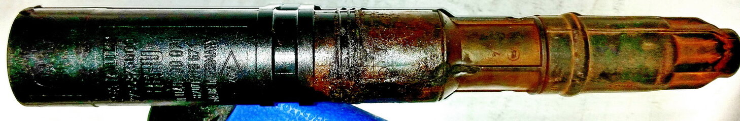

Das kommt darauf an, ob deine Fahrzeugfabrikationsnummer vor 41720 liegt und welches Herstellungsdatum und welcher Hersteller auf deiner Zündspule steht.
DENSO/BERU/ELDOR/SAGEM/JCAE/VALEO

konkret, bei DACIA LOGANs/MCVs u ae? und von DACIA reden wir doch hier, oder? unser aeltester noch im besitz befindlicher ist 2006, und hat nur einen viererblock, so aehnlich wie im bild. muss zugeben, einen 105PS haben wir noch nie gehabt.
und wolf sollte doch eine 2008er Dacia Logan Kombi 1.6 16V 77 kW (105 PS) haben?
aber grundsaetzlich: wenn texas sagt es gibt solche einzel-zuendspulen fuer DACIA 2008, dann stimmts - punkt.
gruss - henry

Ja das wäre interessant, welche Spulen bei dir original verbaut sind.
Dein MCV dürfte nicht mehr unter dem serienmäßigen Ausfall der Zündspulen leiden. Das betrifft Dacia mit K4M (KS0M, LS0M) und Renault mit K4M und K4J Motor bis etwa Juli 2007.
ich weiss es sind beru spulen, ich schaue nach welche genau
