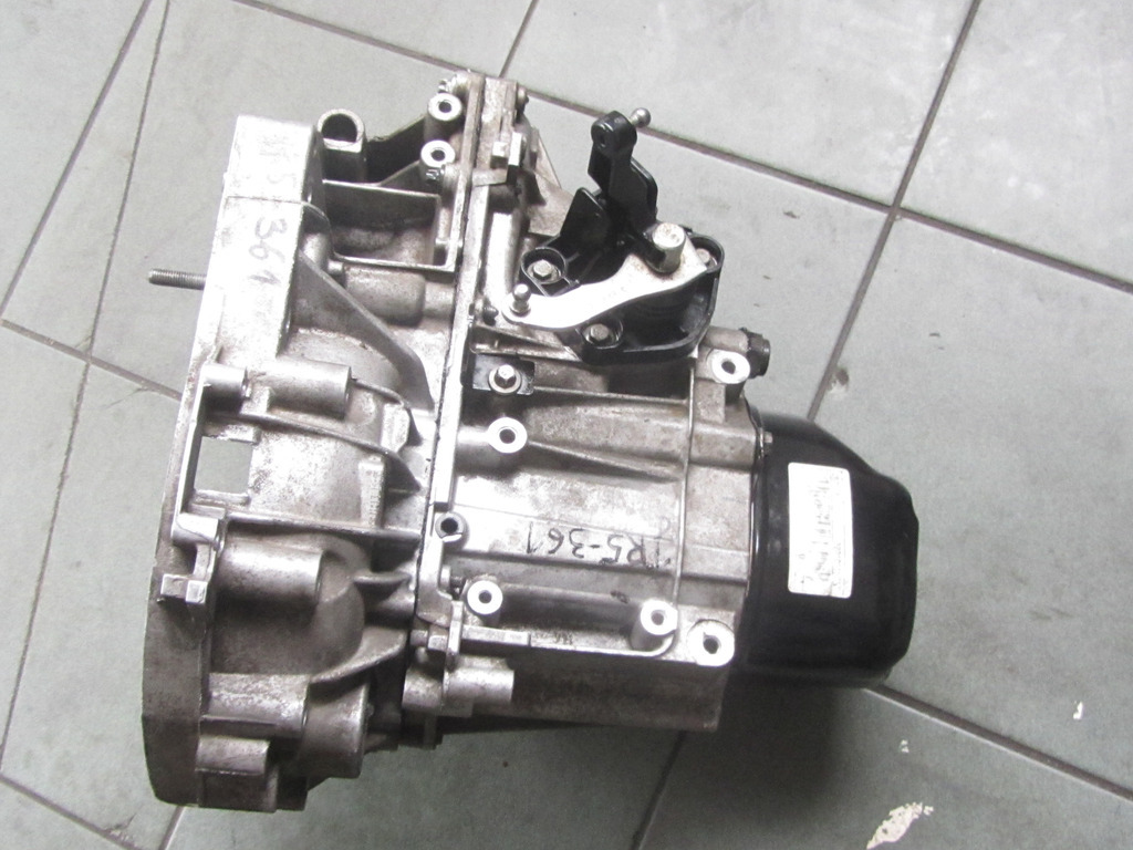

Bei meinem Dokker Bj2014, 1.6 Benziner, tauchen Fehlermeldungen bzgl. Motordrehzahl auf.
DTC1525F3, DTC033531 usw..
Wo befindet sich der Drehzahlsensor?
Kann man diesen überprüfen?

Laut Elektrodokumentation sitzt der OT Geber in der runden Öffnung, wenn nicht, dann über der eckigen Öffnung.
Steht der DTC033531 Fehlerstatus auf vorhanden oder gespeichert? Funktioniert die Drehzahlanzeige im Tacho? Bei jetzigen Temperaturen sollte der Widerstand des Sensors zwischen 200 und 270 Ohm liegen.
Fehler stand auf gespeichert, Drehzahl-/Tachoanzeige funktionieren ohne Auffälligkeiten.Widerstandswert werde ich am Wochenende messen.Ersatzteil ist schon bestellt.Motorleuchte ist wieder an (ca. 150km Fahrt seit Rücksetzen).
