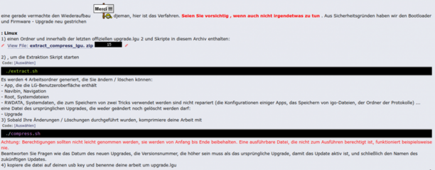

Habe selbst nicht probiert, ich kann also nicht garantieren, dass es (richtig) funktioniert und nichts bricht während der Manipulation:
Das ist genau dass wonach ich gesucht habe. Vielen Dank!!!
ACHTUNG: Dadurch dass man die Versionsnummer ändern muss, damit ein upgrade erkannt wird, ändern sich irgendwie auch die MICOM Codes, d.h. der Zugang zum MICOM ist nicht mehr möglich.
