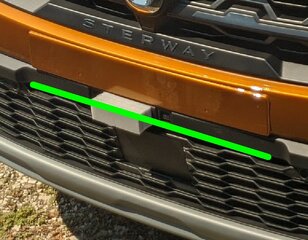

Und ich würde dir empfehlen das Kennzeichenschild überprüfen, sollte nicht unter dem grünen Strich sein, kann Fehlanzeigen geben.
Die Strasse geht dort gerade, keine Steigung, kein Gefälle. Die Kennzeichenpositionierung werde ich mal überprüfen, danke.
