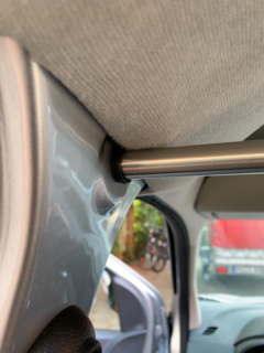

Hallo Dacianer, wer noch eine Lösung für eine einfache Gardinenstange über den Vordersitzen sucht. Hier meine Variante. Hab eine Edelstahlstange mit 15 mm Durchmesser etwas länger als Abstandbreite mit ca. 116 - 117 cm zugeschnitten und erst an einer Seite in die vorhandene Öffnung reingeschoben- so weit wie möglich - um dann für die andere Seite noch Spiel nach innen zu haben. Dann in die andere Öffnung gesteckt und vermittelt. Mit Dichtgummis aus dem Sanitärhandel links und rechts als Rutschstopp arretiert. Hält gut. Morgen kommt der bestellte Vorhang dazu. Braucht keine Schrauben, keine Stopfen und ist schnell wieder entfernt. Gummis zurückschieben- Stange raus - Vorhang drüberschieben - Stange wieder rein - mit Gummis arretieren - fertig. Geht wahrscheinlich auch in der Gepäcknetzhalterung, dann muss die Stange allerdings länger sein und der Gummi vielleicht etwas stärker, weil die Öffnung oval ist. Hilft vielleicht jemand :) Gruss Mike

Danke für den Tip, aber es muss nicht Edelstahl sein.
Eine ganz normale Vitragen- Gardinenstange tut es übrigens auch. ;)
Ich finde deine Lösung aber sehr edel und gelungen!
Klar, geht sicher auch mit anderen Materialien. Geschmackssache. Ich mag das Material. Rostfrei, sehr biegesteif. Glänzt. Alu sieht sicher auch gut aus.

Schaut gut aus und ist mal eine neue Idee. Leider hat es - zumindest meiner Ansicht nach - einen großen Nachteil.
Das Fach hinter der Stange ist durch diese nun schlecht zu erreichen.
Das ist aber mein "Lieblingsfach" beim Dokker, da kommen bei mir immer Sachen rein, die ich oft und schnell mal zwischendurch benötige...

Welches Fach hinter der Stange?
Die Stange ist doch über den Rücklehnen der Vordersitze montiert.

Richtig. Nur dann wenn, du das Fach vorne brauchst. Ich hab hier schon Beispiele gesehen, wo jemand eine Platte an der Stange befestigt hat, die bis zum Fach vorne reicht. Ich brauch das nicht, hab darüber aber schon nachgedacht. Ein dichtes Netz könnte auch in Frage kommen?

Es besteht die Möglichkeit, die Stange über den Vordersitzen einzuziehen wie hier oben im Beispiel. Dann schneidest du eine passende dünne Holzplatte oder Alu oder was sonst zurecht, und legst diese (Befestigt) über die Stange und in das Fach oben vorne beim Dokker. Dadurch erhältst du über den Vordersitzen ein längeres flaches Staufach. Kann ganz praktisch sein. Für Bettwäsche Kissen etc oder was anderes.
