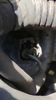

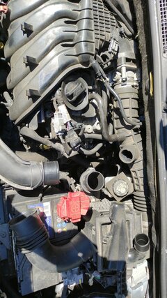

Seit ein paar Tagen stottert mein Lodgy plötzlich kurz nach Fahrtantritt, zeitgleich leuchtet der Schalter für die Start/Stop Automatik auf. Auslesen des Fehlercodes ergab nichts nachdem der Motor aus war. Lasse ich das OBD Gerät mitlaufen und das Stottern tritt auf, kann ich den Fehler p0119 auslesen. Dies deutet ja auf einen Fehler am ECT Sensor hin. Kann mir jemand sagen wo dieser sitzt bevor ich selber suchen muss? Hat schon jemand ähnliche Erfahrungen gemacht und das Problem gelöst?

Dacia Lodgy 1.6 BJ 2016, rund 150000Km
Wow! Super und Danke!
Kann das Stottern daher kommen? Der Fehlercode deutet ja darauf hin, aber ich bin mir da etwas unsicher.

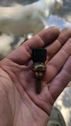

Sensor ist getauscht. Der Lodgy läuft wieder einwandfrei.
@Texas, vielen Dank. Dein Beitrag hat mir sehr geholfen. (Und Mut gemacht)
