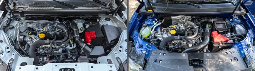

Ich habe es einerseits vor dem Kauf des ECO-G nicht wirklich erfahren, als auch andererseits nachher vergessen im AH in Erfahrung zu bringen.
Was genau ist der Unterschied zwischen den Modellen? Auch im Forum sowie im WWW konnte ich nicht wirklich was dazu finden.
Ist nur der TCe 100 ECO-G, gemäß seines Namens nach, mit einem Turbolader versehen?
Wieso haben dann beide nahezu die gleichen Werte? Was wurde beim ECO-G optimiert?
Links Duster 3 mit ECO G / Rechts Duster 2 mit TCe 100
