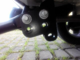

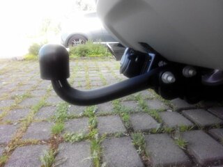

Hallo Da draussen,
wegen meiner feststehenden Anhängekupplung hätte ich folgende Fragen:
Nach dem Einbau habe ich sie in die oberen Bohrungen höher
setzten lassen und der Wohni ist nur noch leicht nach vorne geneigt.
Könnte man vielleicht auch diagonal verschrauben um die Kugel
nochmal zu erhöhen?
und kann ich im Winter die Kupplung abschrauben
weil der Freundliche hat die Schrauben mit einem
Drehmomentschlüssel angezogen?

Also aus meiner Sicht kannst die wieder abschrauben, wenn du möchtest. Besorg dir das entsprechende Drehmoment und schraube sie dann eben wieder damit fest.
damit ist es aber nicht getan.
Es werden selbstsichernde Muttern verwendet.
Die, nachdem sie ein Mal wieder gelöst wurden, nicht wieder verwendet werden dürfen.
Manchmal klemmen auch die Befestigungsöffnungen und wenn die Schrauben mehrfach entfernt/einbaut ist auch das Gewinde beschädigt. Also auch hier Ersatz nötig.
Die auf dem Bild sehen mir nicht nach selbstsichernd aus und wenn, dann ist das natürlich klar, müssen die jedes Mal neu. Ist aber jetzt nicht der Kostenfaktor ^_^
Spricht da technisch etwas dagegen? Bolzen und Mutter haben die richtige Größe und Festigkeit, vorausgesetzt.
Danke für die viele Beratung und ich habe gestern ein bisschen rumexperimentiert und es sind keine selbstsichernden Schrauben
und man kann nicht diagonal verschrauben.
Der freundliche hat per Drehmoment angezogen und ich mit gutem Gefühl
sowie ich auch die Radmutter nach 500km kontrolliert habe.
