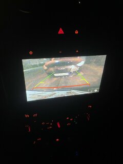

Mach doch mal ein Foto von dem Bild der Kamera da kann man eher sagen ob das normal ist oder nicht. Ich bin auch entsetzt über die Qualität der Kamera von meinem Sandero 3.

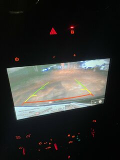

So sollte das nicht aussehen! Ist vielleicht die Linsenoberfläche durch irgendeinen Stoff getrübt worden? Ansosnten hilft wohl nur eine neue Kamera.
Im dunkeln sieht das bei mir auch so aus und meine Kamera ist 2 Wochen alt.
Seid Ihr sicher das auf/von der Kameralinse die Schutzfolie entfernt ist?
Ja die ist ab. Im Hellen geht das Bild einigermaßen aber auch verschwomme. Im dunkeln eine Katastrophe. Naja zum Parken geht es schon aber sieht halt nicht zeitgemäß aus.
Dann schau doch bitte nochmal genau nach ob die Linse auch korrekt eingedreht ist.
Wenn auch die Linse korrekt eingestellt ist bleibt nur noch ein Defekt an der Linse, denn
durch einen fehlerhaften Kontakt wird eine Eintrübung der Kamera nicht verursacht.
Da würde es nur bedeuten Bild oder kein Bild.
Bei Neuwagen - besonders innerhalb der gesetzlichen Garantiezeit, sowie werkseitig 3 Jahre oder verlängert auf 5 Jahre - sofort reklamieren. Eine Trübung darf nicht sein. Dacia bietet die RFK schließlich als Sicherheitspaket an. Die RFK ist auch kein kurzlebiges Verschleißteil, sofern man nicht selbst die Linse schrottet. Aus welchem Material ist die Linse? Echtes Glas oder ähnlicher Spezialkunststoff wie bei Brillengläser? Stichwort Trübung bei falscher Kunststoffmischung. Elektronik: entweder es fließt Strom oder es fließt kein Strom. Einzige generelle Schwäche könnten die Photo-Sensoren sein. Aber dann wäre es ein Serienfehler beim Hersteller der RFK. Parallel unbedingt bei Dacia melden und unter Verweis auf Garantiezeit und Negation eigenem bewußten Verschulden reklamieren.
