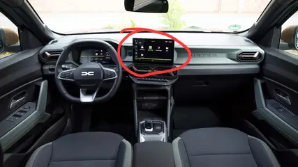

Ich bräuchte etwas Hilfe, wenn jemand die Antwort weiß.
Wie kann man das Multimedia-Display entfernen? Ich weiß, dass es 2 Torx-Schrauben auf dem oberen Teil gibt, aber gibt es auch Schrauben darunter?
Hat schon jemand versucht, das Multimedia-Display zu entfernen?
Ich danke euch!
schöner Platz für ne 12 V Kaffeemaschine :lol:
Vermutlich Anschluss Verstärker für Boxen und Sub, oder ?
Entschuldigung für die späte Antwort, aber besser jetzt als nie :lol:... Ich hatte ein sehr nerviges Klappergeräusch im Cockpit (beim Fahren auf holprigen oder Landstraßen fühlte es sich an, als würde etwas abgeschraubt), und nach einer Weile war es endlich gefunden - wenn ich mein Media-Display beim Fahren nach oben schiebe, hört das Klappergeräusch auf.
Das klappernde Geräusch kommt von der Reibung zwischen dem oberen hinteren Teil des Media-Displays (wo sich 2 Torx-Schrauben befinden) und dem Cockpit.
Ich werde das Display herausnehmen und großzügig mit Tesafilm umkleben :cool:
