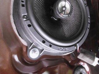

So Umbau ist vollzogen, nachdem heute die bestellte Popnietenzange angekommen ist. Alle 4 Lautsprecher gegen die Focal ifr 165-2 getauscht. Ich bin echt super zufrieden. Die Arbeit hat sich gelohnt. Hätte nicht gedacht das die relativ günstigen Boxen so gut klingen.

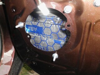

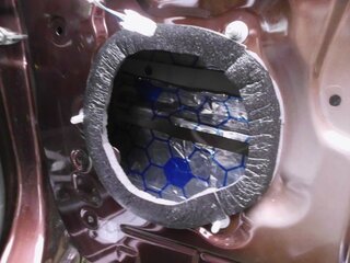

Hier meine Lösung, do habe ich das gemacht:
Mir ging es genau so beim Nachrüsten, ich habe dann mit Stehbolzen das ganze gelöst und den entstandenen Spalt nachgedämmt.. Klang ist trotzdem sehr gut und ich kann bei Bedarf auch einfacher die originalen Tröten zurück rüsten sollte das Fahrzeug weggehen und ich die besseren behalten will.

Ich würds aber wie Doldini machen: Schrauben/Muttern rein. Evtl. mit etwas Sicherungsmittel.
