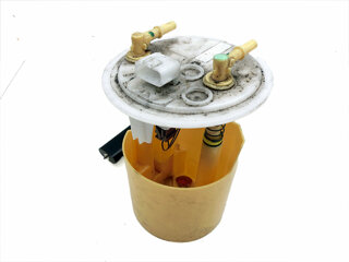

Könnte evtl. die Kraftstoffversorgungseinheit im Tank Luft saugen ?

@kundr Sein kann das schon, das die Kraftstoffpumpe einen kleinen Riss oder Spalt hat, über die der Druck entweicht. Habt ihr einmal den Haltedruck gemessen? Soll heißen Kraftstoffdruck vor Hochdruckpumpe prüfen, einmal bei laufendem Motor, dann einmal Motor aus und schauen, welcher Druck dann noch anliegt.
Wenn ich mich recht erinnere sollte der Haltedruck >3 Bar, der Betriebsdruck >4 Bar sein. Eventuell kann hier @Texas oder ein anderer User mit Entsprechendem Zugang die exakten Werte bereitstellen.
  • #14
Leider kann dies nach meiner Meinung nicht sein, da hinten im Tank beim Duster DCI 110 keine zusätzliche Kraftstoffpumpe installiert ist. sondern nur zwei doppelte Rohre (Vorlauf und Rücklauf) drinnen sind.
