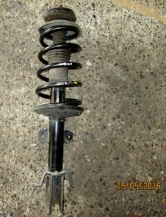

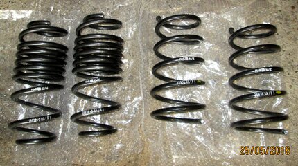

Heute hab ich mir Zeit genommen die Sportfedern von HuR ( 35/35 mm ) zu verbauen ( so der Plan.)
Beim zerlegen vom Dämpfer und Feder ist mir am Federteller eine Art Ölfilm aufgefallen. Nach dem drehtest vom Lager war klar Lager, kaputt.
Nach einer kurze überlegung hab ich mir die Bremsanlage angeschaut die gut ist aber die Koppelstange ist ausgeschlagen.
Somit ist der Plan für Heute mal auf Eis gelegt und die Teile sind bestellt, kommen aber erst Nächste Woche, leider.
Teil 2 folgt.
PS
Ausbau vorne links und rechts mit Federtausch und einbau, ca 1,0 Std.

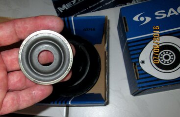

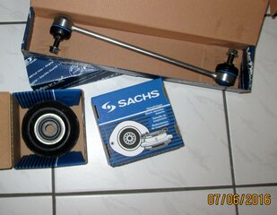

So, endlich da und in kürze folgt Teil 2
