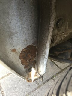

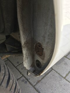

Hatte beim Räderwechsel am hinteren Radhaus hinten im Übergang zum Schweller leichten Rost bemerkt und wollte diese beheben. Als ich nun den Steinschlagschutz (Kunststoffabdeckung) entfernte um besser ran zu kommen stellte ich auch an dem Befestigungspin leichten Rost fest.
Hab also frohen Mutes den vom Werk aufgetragenen Unterbodenschutz etwas entfernt der sich da um den Pin herum etwas löste und fand darunter das Grauen (siehe Bilder). Hier hilft jetzt nur noch die Werkstatt.
Schön von außen nach innen durchgerostet - durch den unteren Stopfen konnte man gut in den Schweller schauen - da sah es noch fast aus wie neu.
Würde vermuten, dass es ohne die Kuststoffabdeckung und den Pin nicht passiert wäre.
Also kleiner Tipp - schaut da mal nach und beugt vor.

Ja,es ist heute wirklich schwierig geworden.
Durch die ganzen Abdeckungen an Fahrzeugen ( nicht nur Dacia ),wird heute Rostfraß erst zu spät bemerkt.Auch ein Unterfahrschutz verhindert erstmal die so wichtigen Ölflecken unter dem Auto usw.
Der Tüv schreibt ja auch immer von " erkennbaren Mängeln " und sichert sich so ab.
Diese ganzen Verkleidungen haben also nicht nur Vorteile. Früher waren die Autos da ehrlicher.
Lass das mal Schweißen,dann sollte erstmal wieder Ruhe sein.
Grüße,Mesh.

Interessant wäre wie weit das noch rauf geht ....
Eigentlich eine Schande für 8 Jahre ...

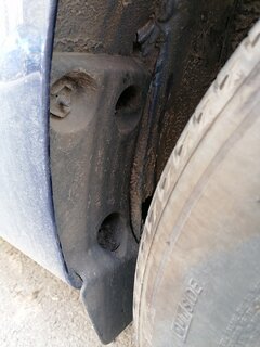

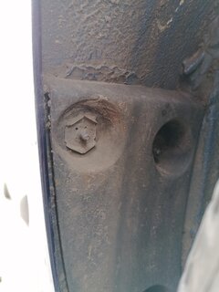

Inspiriert und alarmiert durch den Themenstarter, hab ich mir heute mal meine Radkästen angesehen.
Wie ein Vorredner schon schrieb, der Dreck und Sand arbeitet mit Hilfe der Plastikabdeckung wunderbar als Schleifpapier. Da ist der Rost vorprogrammiert.
Um mal eine Plastikabdeckung abzubekommen, habe ich diese merkwürdigen Muttern gefunden. Wie bekommt man diese ab? Ist das SW 24 ?
