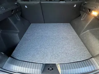

Nicht ganz. Der Bogen ist 2 cm flacher.

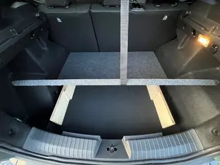

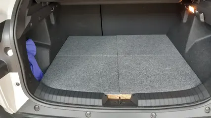

So, habe ein Bißchen gewerkelt: Maße habe ich mit einer Schablone aus Pappe genommen. Material ist Multiplex in 18mm Stärke. Da hätten auch 15mm gereicht. Bespannt mit Nadelfilz. Die Leisten sind geteilt, zur Sicherheit beim Heckaufprall.
Vielen Dank für all die Ideen und Beiträge, hat mir viel geholfen:-)
Viele Grüße
Fallen die Seitenwände im 3er wirklich schräg so ab, wie das die Fotos zeigen?
Nein. Das ist die selbe Höhe. I h sage mal 15 cm passt beim 4x4 Extrem. Ist bei mir so.
Der Boden des Kofferraums ist eben. Die Leisten haben durchgängig die gleiche Höhe. Bei mir 14,5cm. Dann kann man das Bodenbrett zusätzlich an der Plastikkante am Heck (siehe Punkt auf dem Bild) auflegen. Gibt zusätzliche Stabilität. Allerdings ist das Plastik meiner Meinung nach nicht dauerhaft stabil. Daher habe ich die Holzleisten bis zum Heck als Auflage durchgezogen. Hoffe, ich konnte mich verständlich ausdrücken. Sonst gerne nachfragen:-)

Hast du bitte nochmal ganz grob die Maße der Platte? Bin gerade bei obi und hier gibt es eine multiplex Platte in 139x102. Ich habe es nur grob ausgemessen und weiß gerade nicht, ob die Platte mit 102 cm reicht
Vielen Dank!
Sorry, war übers Wochenende unterwegs und kann erst jetzt schreiben. Hab die Platte in den Maßen 88x99cm zusägen lassen. Allerdings ohne Gewähr, dass es dann auch bei Dir passt:-)

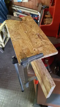

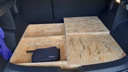

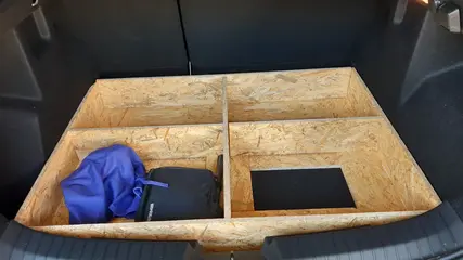

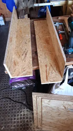

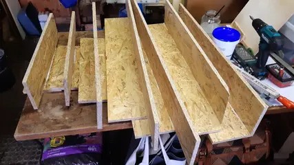

ich habe bei meinen Duster den Kofferraum auch ausgebaut. Habe das ganze Modular gehalten, damit auch nur ein Teil in der ganzen höhe genutzwerden kann, je nach bedarf.
Material ist 12mm OSB:
Die eine Ecke ist Abgeschrägt, weil die Kofferraumwand hinten links einen leichten Bogen macht
Wenn ich Zeit habe wird die Unterkonstruktion noch anthrazit lackiert.
