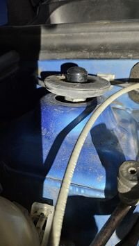

Moin zusammen
Ich war mit dem Sandero die Tage in der Werkstatt, diverse Sachen, die ich nicht mehr selber kann.
Dabei wurde auch gleich noch eine gebrochene Feder entdeckt.
Hab ich natürlich zusammen mit den Federbeinen gleich mitmachen lassen.
Heute mal unter die Haube geschaut und dabei festgestellt, dass diejenigen Abdeckungen, die auf der Motorraumseite oben auf dem Dom aufliegen sollten, beidseitig gut einen Zentimeter über dem Dom schweben (war nicht von Anfang an so).
Entlaste ich das Rad mit dem Wagenheber, so liegen die Teller auf.
Das sieht nicht normal aus, und ist sicher auch nicht so vorgesehen.
Knacken und Knarzen tut es weder bei Bodenwellen, noch beim Lenken
Was ist die Ursache dafür?
Wenn ich reklamiere, dann will ich die richtigen Worte finden.

Moin zusammen

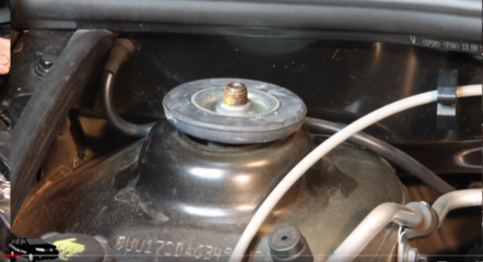

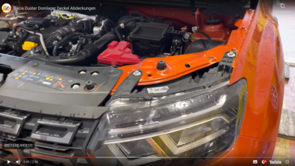

Wenn ich mir nun das Video von LZ anschaue, dann ist der Abstand dort auch erheblich!

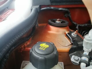

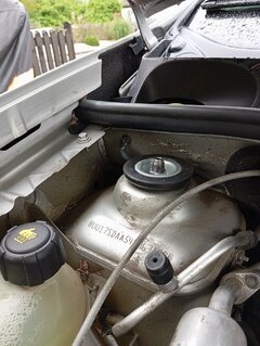

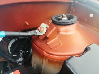

Na da gibt es ja einiges an Unterschiede.!
