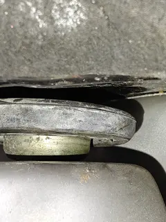

Liebe Dacianer!
Eine riesige Bitte: bei mir wurde im Rahmen der TÜV Prüfung ein Spiel beim Domlager bzw besser gesagt der große Abstand von Domlagerdeckel zum Dom kritisch beurteilt - schwerer Mangel. Das Domlager ist erst ein Jahr drinnen, kam letztes Jahr neu. Der Prüfer war unsicher, meinte, ein wenig Abstand sei wohl normal, aber bei mir sei es zu viel (es ist ca 1cm in Neutralstellung beim Einschlagen der Räder wird der Abstand größer.
Könntet ihr Mal schauen, wie groß der Abstand bei Euch ist?
Vielen, vielen lieben Dank!

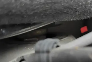

Stehen meine Räder parallel liegt der Deckel auf. Drehe ich meine Vorderräder nach links und hab etwas Hangneigung in Längsrichtung - stehe also 90 Grad gedreht zur Hangneigung - hebt sich bei mir der Deckel talseitig dann sichtbar hoch. Gemessen wie hoch hab ich es nicht.
Danke. Ist das noch original oder schon mal getauscht (ggf freies Teil)?
Ich hatte ja nun auch so ein Problem, wie Du gelesen hattest.
Nachdem ich da ja so meine Probleme hatte und weitere dazukamen, habe ich die Dämpfer vorne nochmal tauschen lassen, hier nun in einer anderen Werkstatt, ich hätte klagen können, aber Aufwand und Nutzen, - da hatte es sich nicht gelohnt.
Die neuen Dämpfer stehen nun nicht mehr so weit heraus, nur noch so rund 8-10 mm.
Ursache beim ersten, Herausstehdämpfer war wohl ein falsch herum montiertes Domlager, das sich letztlich durch unglaubliche Geräusche bemerkbar machte.
Danke - aber bei mir sind es auch jetzt schon 8-10mm. Wenn ich es also nochmals neu mache, wird es wohl nicht besser, oder? Welche Marke wurde bei dir denn verwendet? Danke
