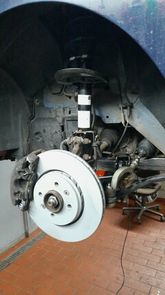

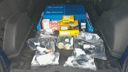

Hatte ich gestern auch, ein Arbeitskollege ist KFZ Meister und hat Zuhause eine kleine Werkstatt.
Eigentlich hatte nur ein Traggelenk Spiel und das rechte Radlager fing an Geräusche zu machen.
Da mein Dokki schon 205 000 km drauf hat und ich den schon noch ne Zeit lang fahren will, gabs das große Programm.
Vorteil: es ist alles gemacht und es kostet nur einmal Achsvermessung.
Alles in allem, bin ich mit gut nem Tausi dabei, das regt mich auch nicht auf, das hat sich mein Express Dokki auch hart verdient.
