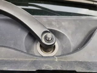

Ich habe mir so einen Scheibenwischerarm Abzieher besorgt und die Windlauf Plastik-Abdeckung abgebaut. Auf der Fahrerseite hatte sich daruner einiges an Dreck gesammelt - sosehr, dass das Wasser dort sehr langsam versickert ist - während es auf der Beifahrerseite schnell ablieft. Es war etas umständlich, um die Scheibenwischermechanik herum es etwas sauber zu machen, aber mit einer Zahnbürste habe ich ich es geschafft, dass das Wasser wieder ordentlich abgelaufen ist.
Auch habe ich hinter den Reifen (vor allem Fahrerseite, aber auch ein bisschen Beifahrerseite) ordentlich Erde rausgeholt, sicher von der Menge her eine halbe Mehlpackung (die Plastik-Schrauben habe ich leider dabei geschrottet, aber die wird man ja hoffentlich einfach günstig bekommen - auch die beiden äußersten Plastik-Schrauben von der Plastitkabdeckung des Windlauf habe ich nicht mehr reinbekommen):
Hat es das Problem gelöst? Anfangs war ich euphorisch - bis mir aufgefallen ist, dass das Wasser ja sehr klar ist, was im Fußraum ist - und bei so Erdverstopfung das Wasser ja eigentlich trüb sein müsste.

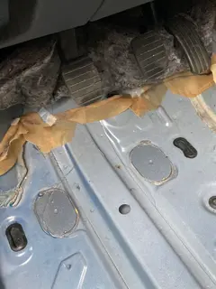

In mühseliger Arbeit habe ich meine Kaffefilter-Methode noch mal etwas optimiert, um genauer zu erkennen, von wo das Wasser kommt. Und es scheint irgendwie von hinter den Pedalen runterzulaufen. Leider ist wieder so ein "Dämmteppicht", den ich irgendwie nicht ausgebaut bekomme - falls da jemand einen Tipp hat.
Die Fotos sind nicht chronologisch, sondern von verschiedenen Versuchen. Die goldene Frage diesbezüglich ist, was befindet sich da oben unter dem Teppich, wodurch das Wasser eintreten könnte? So richtig erfühlen konnte ich nichts.
