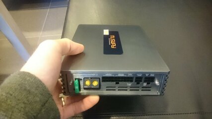

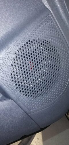

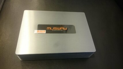

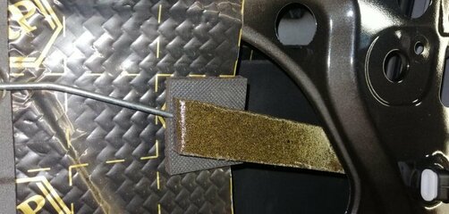

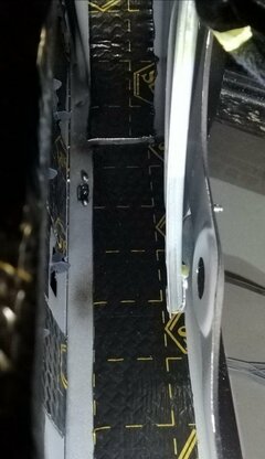

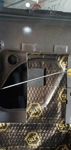

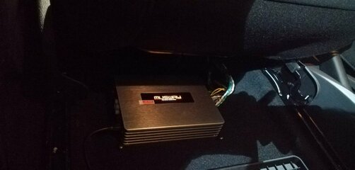

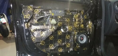

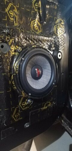

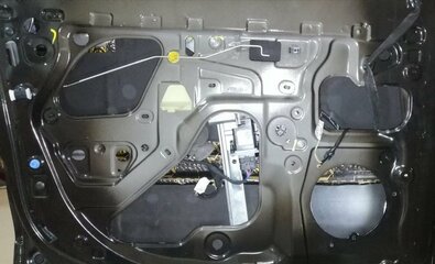

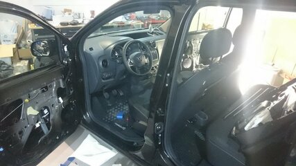

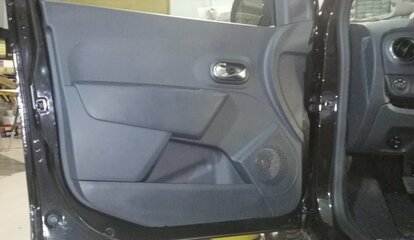

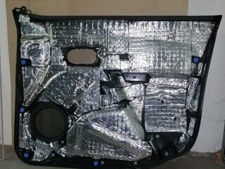

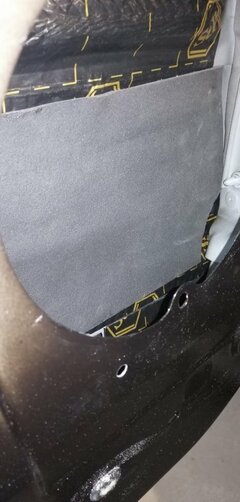

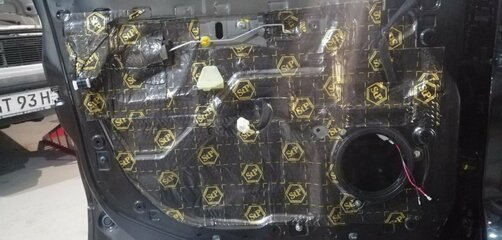

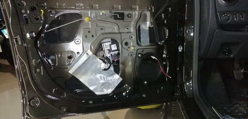

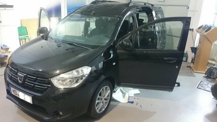

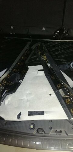

Hallo liebe Dokker Gemeinde, wollte anbei mein Soundprojekt vorstellen, das von Soundcars in Leipzig mit viel liebe zum Detail die Woche umgesetzt wird. Ich habe in der Vergangeheit schonmal ein schönes Projekt mit dem Stephan Eismann gehabt in einem Golf 5...Was hier gebaut wird ist einfach die Leidenschaft zum Carhifi...Im meinem Dokker werden verbaut, Frontsystem 16er von Audio System, 13er coax für hinten (Audiosystem) zur räumlichen Unterstützung...Angetrieben im vollaktiv Betrieb mit einer Musway M6 mit DSP...Inklusive einmessen der Anlage auf das Fahrzeug...Ich werde probieren viele Bilder zu Posten...Ich denke den ein oder anderen wird es interressieren...Die jetzigen Bilder zeigen das Dämmen der Türen...Hier steckt viel Detailarbeit drin...

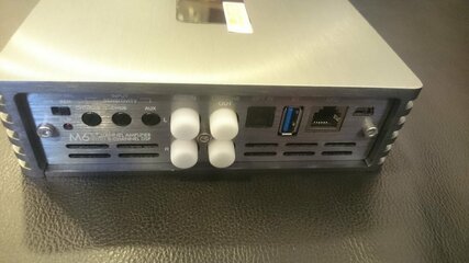

Weitere Bilder folgen...Einbau Endstufe unter dem Beifahrersitzt und verkabelung....

Die speaker

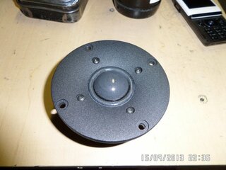

vollaktiv, bringt das im Auto wirklich was gegenüber einer hochwertigen Passivweiche? Laufzeitverzögerung und Frequenzgangkorrektur könnte man ja trotzdem machen was ist da der große Vorteil? Vollaktive Systeme sind selbst im Heim Hifi Bereich selten. Was für eine HU verwendest du, und wird auch ein Subwoofer verbaut (keine 90er Jahre Schepperkiste, sondern was für guten Sound bei tiefen Frequenzen).

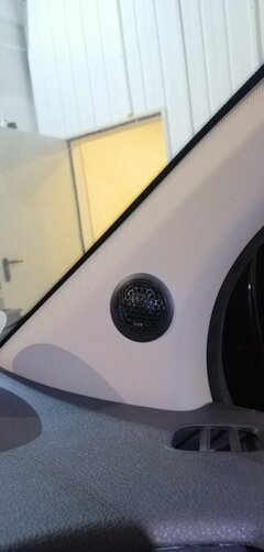

Wär bei so einem Aufwand nicht ein 13er 2 Wege System hinten besser als ein Coax? Wird der Coax auch vollaktiv (also 2 Kanäle pro Lautsprecher ) betrieben? Warum kein Hochtöner im Spiegeldreieck (oder habe ich das übersehen)? Das würde sich beim Dokker ja anbieten....

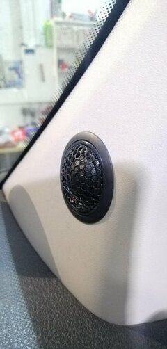

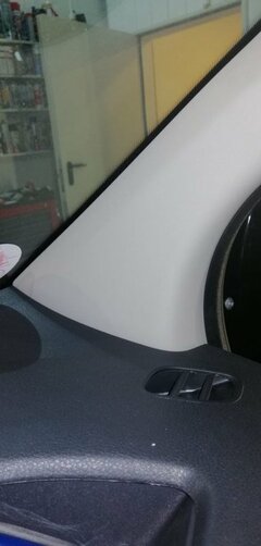

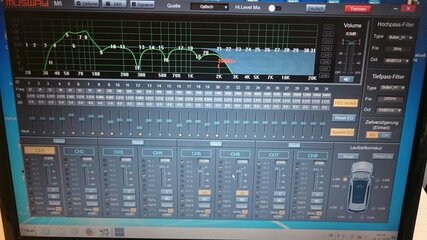

Hallo erstmal, die Hochtöner verschwinden in die A-Säule...Hinten Coax definitiv ausreichend!Alles andere macht keinen Sinn...Die 13er sollen nur Räumlichkeit rein bringen, vorne spielt die Musik und vorne soll auch die Bühne enstehen...Voll-Aktiv bringt viele Vorteile und ist immer dem Passiv System vorzuziehen, WENN man es einstellen kann und weiß was man tut, WENN man das Setup dazu im Auto hat. Die Musway m6 ist ein richtig schönes Spielzeug mit 6 Kanälen(2 HT,2 TMT,2 Coax) und ein 8Kanal DSP. Hier bleiben keine Wünsche offen, was das Einmessen angeht...Grob gesagt, jeder Lautsprecher macht exakt genau das , was er am besten kann! Hier liegt der große Vorteil zu passiv Systemen...Wie gesagt du musst es einstellen können....Das können die wenigstens...Der Stephan von Soundcars kann es:dance:Warum keine Basskiste?, das benötige ich einfach nicht mehr...Die Anlage wird so satt, sauber und harmonisch spielen das es für mich ausreichend ist...Und jeden underseat woofer in den schatten stellen....Weitere Bilder vom Einbau folgen:prost:...lg
Hochtóner versenkt...

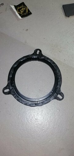

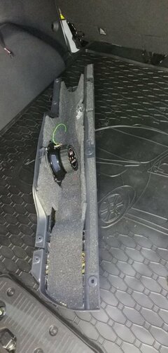

Hinten erwies es sich als suboptimal, bedingt der originalen Lautsprecher aufnahmen:angry:, was in Hochdachkombis nicht selten der Fall ist:teacher:. Man kann den 13er einfach kein geschlossenen Gehäuse anbieten...Hier wird in Zukunft nochmal nachgebessert mit gfk und ein neues Gehäuse geformt, ohne Kofferraum einzubüßen...Heute geht es ans Einmessen und das ganze wird vollendet...lg

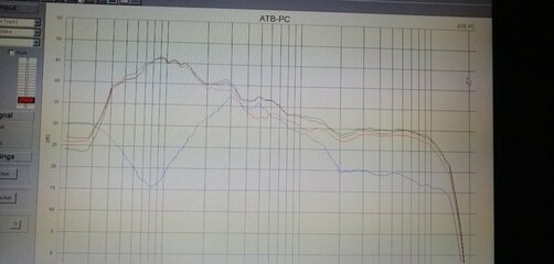

Die Musway tritt ihren Dienst an... Dank 100Hz high Pass Filter aktiv geht so einiges...

Abschließende Worte... Ich hatte ein verdammtes grinsen im Gesicht, als der Stefan eismann meinte, setzt dich rein und genieß es... So satt so dynamisch so klar... Den 16er wurden noch ein ordentlicher punch verpasst, sodass man meinen könnte es werkelt ein kleiner subwoofer mit... Wer Interesse hat, an wirklich guten Sound im Auto, der besucht einfach mal den Stefan eismann von soundcars in Leipzig...Er freut sich immer über Leute die seine Leidenschaft teilen, nämlich car hifi... In diesem Sinne...

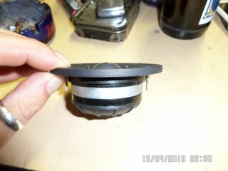

Der HOCHTÖNER hat akustisch eine 90 Grad Verschiebung weil er dich NICHT frontal ansieht , was aber bei diesen kleinen ich schätze 22mm HT auch nicht zu empfehlen ist weil sie egal wie abgetrennt exrtem scharf klingen - das ist einfach bauartbedingt so , bis zu einem gewissen Pegel voll ok

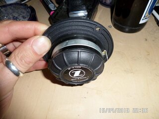

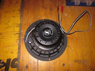

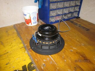

Wenn dir dieses SETUP dann ca in einem halben Jahr zu leise wird könntest du ja zb sowas einbauen
TMT "CZ" Audio - 250W RMS , 2,5 Zoll Spule , Polentlüftung , Cambridge Sikke , 6 Ohm Spule - bei mir werden 2 dieser TMT mit einer 4x150W SPL Dynamics ICE Stufe angetrieben , 2 Kanäle gebrückt pro LS
Vollaktiv abgetrennt ze 63Hz HPF und ca 350 Hz LPF bei 18db Flancke , zerlegt dir dieser TMT die ganze Türe und kann locker mit kelineren Subwoofern mithalten
Und dieser Hochtöner ist das lauteste und klanglich "weichste" HOchtonerlebnis in 23 JAhren Carhifi , Stk Preis allerdings ca 170€ spielt ca bis 3,5kHz runter
Bei mir kommt halt noch ein Mitteltöner dazu der ca zw 250Hz und 3,5Khz spielt also 4 Wege Vollaktiv
