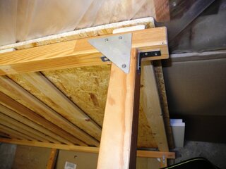

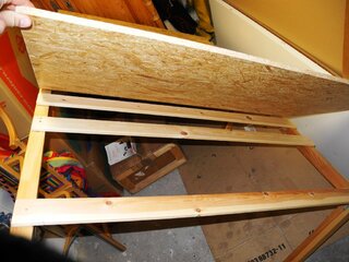

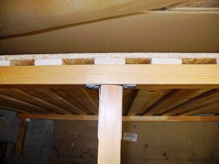

Dacia Dokker PkW Kombiversion, 5 Sitzer, keine Trennwand.
Anbei die Fotos von meinem Bett.
Länge: 178 cm
Breite: 114 cm
Höhe Stellbeine Fußraum: 47 cm
Höhe Stellbeine Gepäckraum: 30 cm
Es besteht aus 6 Standbeinen, 2 Latten als Rahmen (von einem alten Bett) und 11 Querlatten von einem alten Lattenrost. Oben ist noch eine Pressspanplatte mittig verschraubt.
Zwischen Bett und Laderaum passen locker Wäschekörbe und Bierkästen von der Höhe. Super fürs Gepäck!

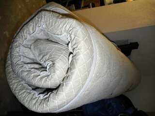

Zusätzlich kann man hinten und vorne die Platte hochklappen für schnelle Be- oder Entladung von kleinen Dingen. Die Matratze ist eine 120 x 200 cm Federkernmatratze. Passt ohne Probleme rein, der Federkern wurde herausgenommen. Die ca. 20 cm Matratzenüberschuss werden als Schutz einfach zwischen Sitz und Bett geklemmt beim fahren.
Stabil ist es auf alle Fälle und mega bequem für 2 Personen (bin selber ca. 185 cm groß). Ich verspanne es noch beim Einbau mit 2 Spanngurten, die ich durch die Sicherheitsgurtbefestigungen der Vordersitze ziehe, (die halten einiges aus). Nach vorne wird das Bett einfach durch die Sitze gehalten. Vollbremsungen sind kein Problem. Bei Frontalaufprall besteht vielleicht Gefahr, dass das Bett von hinten schiebt.
Eine Lösung für dieses Problem hab ich bis jetzt noch nicht. Ich denke mal, dass weitere Verspannungen mit den Zurrösen hinten dazu notwendig sind.
Demnach ist es also der Express ohne Trennwand.
Dein o.g. Problem könntest Du aber mit der einfachen Vario Trennwand hinter dem Fahrersitz lösen, womit seitens der Sicherheit alles im grünen Bereich sein dürfte.
Oh ja sorry hab ich ganz vergessen. Ich hab keinen Express Dokker mit Trennwand, sondern den PkW ohne Trennwand.
Naja ich werd mal lieber Spanngurte reinmachen, sonst ist ja der ganze Flair weg.
