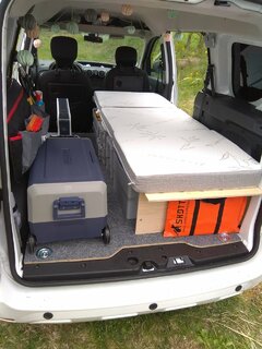

Hier mal mein Dokker Camping-Ausbau.
Die Anforderungen waren:
für eine Person

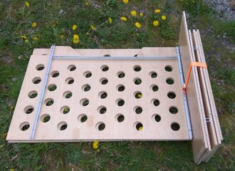

sehr schnell eingebaut und ausgebaut
kleines Volumen bei der Lagerung wenn er ausgebaut ist
die Rücksitzbank benötige ich nicht
große Ladefläche zum Transport im Alltag
Die Matratze ist 70x200. Die Schräge vom Radkasten habe ich aus der Matratze ausgespart. So Gewinne ich etwas mehr Platz da ich die paar Zentimeter vom Radkasten mit ausnutze.

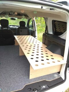

Die Bodenplatte ist aus 15mm Siebdruckplatte gefertigt.

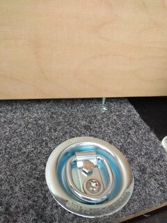

Die Verzurösen sind etwas versenkt, damit man große Gegenstände transportieren kann ohne sie zu zerkratzen. Die hinteren 4 sind an den Original Punkten mit der Karosserie verschraubt. Vorne hinter den Sitzen habe ich ein Brett senkrecht in den Fußraum, als abstützung gestellt. Ein stabiler Aluwinkel ist an den Original Verschraubungen der Rücksitzbank als zusätzliche Verstärkungen angeschraubt. Als Bodenbelag habe ich Nadelfilz bebutzt.

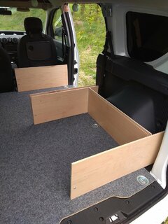

Die Senkrechten Bretter haben unten M6 Einschraubbolzen und in der Bodenplatte befinden sich M8 Einschraubmuttern. Somit stehen die Bretter sehr stabil und können nicht verrutschen. Beim Aufbau ist das sehr hilfreich.
